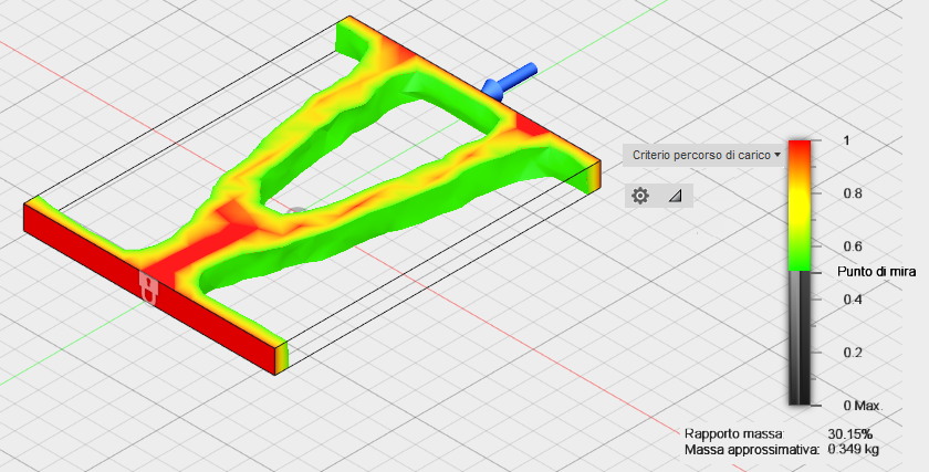

Al termine dello studio di Ottimizzazione delle forme, รจ possibile visualizzare la forma di riferimento appena generata.
I risultati mostrano inoltre il Criterio percorso carico, il Rapporto massa e la Massa approssimativa.
Il Rapporto massa indica la percentuale della massa originale rimanente. Quando i risultati vengono visualizzati per la prima volta, il Rapporto massa dovrebbe avvicinarsi alla percentuale di Massa di destinazione specificata in Criteri di ottimizzazione delle forme.
La Massa approssimativa rappresenta la massa della geometria rimanente.
