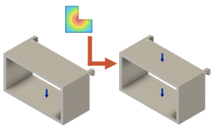

Il comando Clona studio offre un modo rapido per creare più studi che possono essere modificati per simulare diverse condizioni di analisi.
Il comando Clona studio crea istantaneamente nuovi studi per lo stesso modello di simulazione, con le stesse impostazioni dello studio originale. Per risparmiare tempo, impostare completamente il primo studio, quindi clonarlo e apportare modifiche allo studio clonato, come ad esempio carichi diversi. È quindi possibile confrontare i risultati del nuovo studio con quelli dello studio originale.
Per accedere al comando, fare clic con il pulsante destro del mouse su uno studio qualsiasi nel browser e selezionare clone study Clona studio dal menu contestuale.
clone study example
