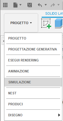

Passaggio all'area di lavoro Simulazione
Fare clic ed espandere il menu dell'area di lavoro, quindi selezionare Simulazione.
