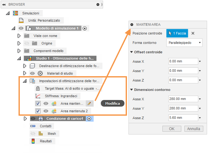

Modifica di un'area mantenuta
È possibile modificare le impostazioni esistenti con l'utensile Modifica nel browser.
browser - shape optimization settings
  1. Verificare che lo studio che si desidera modificare sia attivo nel browser.
  2. Espandere il nodo Impostazioni ottimizzazione delle forme dello studio attivo, identificare l'Area mantenuta che si desidera modificare e fare clic su Modifica.
  3. Apportare le modifiche necessarie. Per un Parallelepipedo, è possibile regolare le quote X, Y e Z della regione mantenuta. Per un Cilindro, è possibile regolare l'altezza e il raggio del cilindro. Per una Sfera, è possibile regolare il raggio.
  4. Se si seleziona un Cilindro per la Forma boundary, selezionare Asse X, Asse Y, Asse Z o Allineato come Direzione forma. Passare attraverso l'elenco delle direzioni per comprendere in che modo ciascuna opzione varia l'allineamento del cilindro.
Nota: Oltre a regolare i campi direttamente nella finestra di dialogo Area da mantenere, è possibile trascinare i glifi di visualizzazione per regolare le dimensioni e la posizione dell'area mantenuta.
