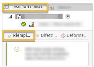

Il risultato La parte si riempirà? diventa disponibile alla fine dell'analisi Riempimento + compattazione quando tutti i risultati sono stati calcolati e si trova nella scheda Riempimento dei risultati guidati.
Nella scheda Riempimento, la sezione superiore dei risultati guidati interpreta il risultato Probabilità di riempimento e indica la probabilità che la parte venga riempita alle condizioni specificate nel setup dello studio. I colori sulla parte corrispondono ai colori nei risultati guidati e ai colori sulla legenda, per rendere chiare quali posizioni della parte si riempiranno facilmente, quali saranno più difficili da riempire e dove è possibile che la parte non venga riempita.
