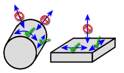

Un vincolo senza attrito impedisce che ogni punto sulla faccia si sposti o si deformi nelle direzioni normali alla faccia. La faccia è libera di ruotare, spostarsi o deformarsi nelle direzioni tangenziali.
frictionless constraint diagram
È possibile applicare un Vincolo privo di attrito ad una o più facce.
