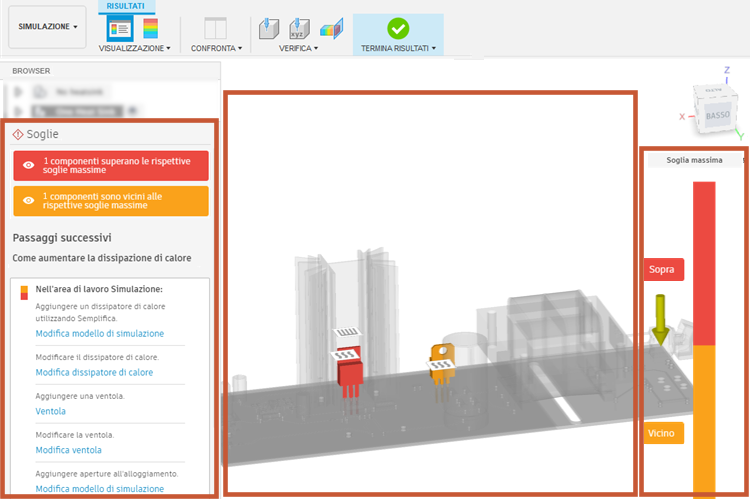

La finestra grafica per questi studi di simulazione è costituita da tre (3) componenti principali.
Un browser dei risultati che fornisce un'interpretazione del risultato ed elenca i potenziali Passaggi successivi da eseguire per migliorare il risultato
Volume 3D: visualizzazione grafica del modello che mostra la variabile del risultato selezionata nell'area grafica.
Una Legenda interattiva che è possibile selezionare per rendere i componenti semitrasparenti, in modo da potersi concentrare su aree specifiche.
