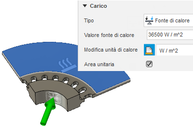

Per Fonte di calore si intende un carico in cui viene generata una determinata quantità di energia che passa da una faccia, uno spigolo o un vertice.
| Tipi di studio che offrono questa opzione di carico |
Studio di sollecitazione termica |
Studio termico |
Calore generato sulla faccia di contatto di una pastiglia del freno dall'attrito durante la frenatura.
