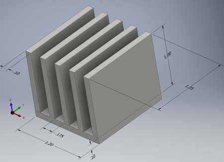

Il problema della simulazione di un dissipatore di calore come modellato è che la risoluzione mesh o voxel necessaria per una previsione accurata della temperatura massima può essere un'impresa costosa, sia in termini di tempo che di token. Per sfruttare l'idealizzazione del dissipatore di calore, modellare un dissipatore di calore estruso in cui la direzione dell'aletta e il gioco tra di essi non varino e il dissipatore di calore sia allineato con il sistema di coordinate del modello.
heat sink
Figura 1: modello di dissipatore di calore di esempio che è possibile idealizzare
La metodologia di semplificazione accetta l'assieme dissipatore di calore e produce una rappresentazione costituita da una parte orientata singola.
