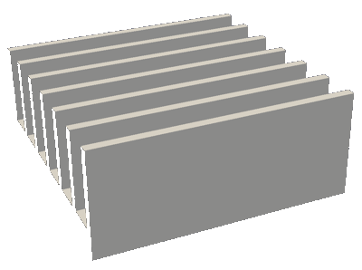

heat sink
Il comando heat sink icon >Dissipatore di calore in uno studio di raffreddamenti dei componenti elettronici crea una versione idealizzata del dissipatore di calore come modellato per ridurre il tempo di risoluzione senza compromettere la precisione della soluzione.
Nota: L'idealizzazione del dissipatore di calore richiede un dissipatore di calore estruso in cui la direzione dell'aletta e il gioco tra di esse non varino e il dissipatore di calore sia allineato con il sistema di coordinate del modello. Se il dissipatore di calore non soddisfa questi criteri di progettazione, lo studio può ancora essere risolto, ma il dissipatore di calore non verrà idealizzato.
