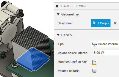

Un carico di calore interno è un carico al quale viene applicata o rimossa una determinata quantità di energia da un corpo, per unità di tempo. Le unità di calore interne sono Btu/s, J/s o W.
Tipi di studio che offrono questa opzione di carico
thermal stress icon Studio di sollecitazione termica
thermal study icon Studio termico
electronics cooling icon Studio di raffreddamento di componenti elettronici

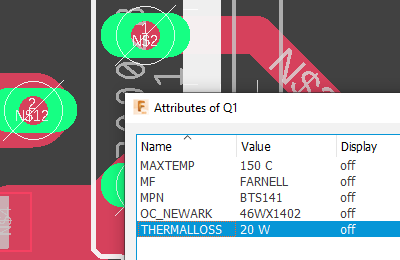

Nota Per le schede elettroniche create in Fusion nell'area di lavoro Progettazione, gli attributi THERMALLOSS impostati nel layout 2D vengono importati automaticamente nell'area di lavoro Simulazione come Calore interno.
thermalloss attribute
