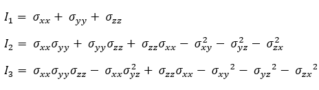

dove I1, I2 e I3 sono invarianti di sollecitazione determinate dalle seguenti equazioni:
stress invariants equation

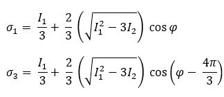

Infine, la prima e la terza sollecitazione principale sono determinate dalle seguenti equazioni:
principal stress equation
