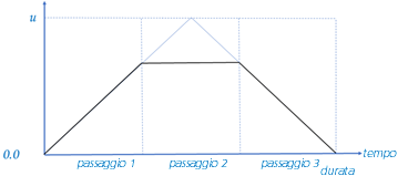

Cosa succede se si specificano tre passi per questa simulazione, come mostrato nella Figura 2?
2-step event simulation
Figura 2 Problema di caricamento/scaricamento in 3 passi.
Nel primo passo, l'ampiezza è valutata al punto 1/3 della durata. L'ampiezza del secondo passo viene valutata in corrispondenza del punto di durata di 2/3, che non rientra nello spostamento massimo e calcola una risposta zero. La fase finale valuta la durata alla fine, per rimuovere il carico. Oltre a perdere lo spostamento massimo, il calcolo della soluzione richiede il 50% di tempo in più rispetto alla Figura 1.
