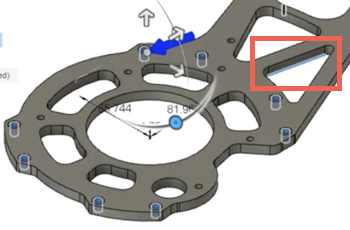

Nella finestra di dialogo Carichi strutturali, scegliere la direzione del carico:
Normale applica il carico perpendicolare alle facce selezionate.
Angolo applica il carico in base all'angolo selezionato.
Entrambi
Nella finestra di dialogo Carichi strutturali, fare clic su
Seleziona associata a Riferimento direzione, quindi selezionare una faccia o uno spigolo per la direzione di riferimento nel modello.
In alternativa:
Inserire i valori per Angolo X, Angolo Y e Angolo Z
In alternativa:
Utilizzare i manipolatori per modificare la direzione.
Vettore applica i carichi specificati lungo i vettori scelti.

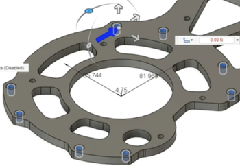

Specificare l'intensità del carico.

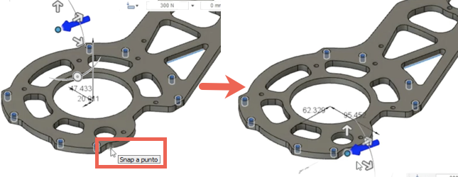

Specificare la posizione della forza remota.
Entrambi
Nel modello, fare clic su una faccia o su un vertice per eseguire lo snap al punto,
In alternativa:
Inserire i valori per Distanza X, Distanza Y e Distanza Z,
In alternativa:
Trascinare il manipolatore nella posizione desiderata.
