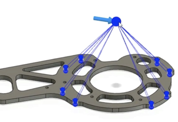

Carichi di forza remota nell'area di lavoro Simulazione
Una Forza remota aggiunge un carico da un punto nello spazio che non si trova nel modello. È possibile definire le facce di destinazione sul modello, la direzione in cui si desidera che la forza agisca, l'intensità del carico e il punto nello spazio da cui il carico agisce. Una forza remota è ideale quando l'oggetto nello spazio che rappresenta non è importante per il modello oppure è troppo difficile da modellare. Ad esempio, l'effetto del vento sull'albero di una nave o la forza per sollevare un oggetto pesante.
remote force load

La direzione di default di una forza remota è perpendicolare alla prima faccia selezionata.
In Fusion, la direzione della forza dei carichi momento viene definita in uno dei seguenti modi:
