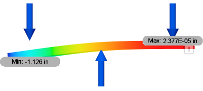

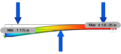

sum of moments not equal to zero moments unbalanced rrbm enabled
Rimuovi modalità corpo rigido non è attivata, mostrando deflessione corretta Rimuovi modalità corpo rigido è attivata, mostrando deflessione errata
Poiché i momenti dovuti alle forze X non sono uguali a 0, i risultati non sono corretti quando l'opzione Rimuovi modalità corpo rigido è attivata. Notare che il momento di reazione è pari a zero, poiché il risolutore aggiunge un'accelerazione opzionale per controbilanciare il momento non bilanciato.

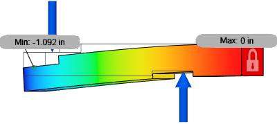

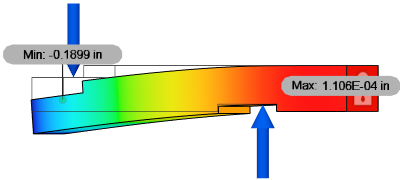

Si supponga che un modello sia vincolato al movimento nella direzione verticale, con una forza di 100 N applicata in direzioni opposte. (Una forza di 100 N rivolta verso l'alto e due forze di 50 N ciascuna rivolta verso il basso). A causa della spaziatura identica in questo esempio, il momento dovuto ai tre carichi è uguale a zero. Se necessario, è possibile utilizzare l'opzione Rimuovi modalità corpo rigido in questo esempio.
sum of moments equal to zero moments balanced rrbm enabled
Rimuovi modalità corpo rigido non attivata, mostrando deflessione corretta. Rimuovi modalità corpo rigido è attivata, mostrando deflessione corretta

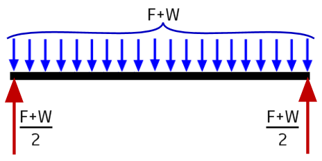

Questo esempio è una barra quadrata liberamente vincolata con una forza distribuita uniformemente (F) applicata all'intera lunghezza della barra. La reazione ad ogni estremità è (F + W) / 2, dove W è il peso della barra. Le forze di reazione possono essere applicate solo alle estremità della barra (frecce rosse). L'accelerazione applicata dal risolutore produce una forza (Fa) uguale a F + W (frecce blu). Una parte di questa forza di accelerazione agisce su ogni elemento del modello. La controparte risultante al carico applicato viene distribuita uniformemente lungo l'intera lunghezza del modello.

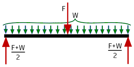

In questo esempio, vengono applicati carichi bilanciati al modello, che forniscono in teoria una condizione di equilibrio. Il risolutore applica una quantità molto ridotta di accelerazione globale, sufficiente a contrastare il lieve squilibrio matematico introdotto dal metodo FEA.
Applicare una forza grande (F, la freccia rossa centrale), concentrata al centro dell'estensione. Attivare la gravità per produrre il carico peso (W, le frecce verdi). Infine, applicare le forze di reazione calcolate alle estremità della barra (le due frecce rosse esterne). Quando un carico agisce in corrispondenza di un punto, uno spigolo o un'area di piccole dimensioni di una parte, il risolutore non è in grado di rappresentarlo accuratamente applicando l'accelerazione globale. La forza distribuita dall'accelerazione globale e una forza concentrata in corrispondenza di un punto medio non producono gli stessi risultati di sollecitazione o spostamento.
remove rigid body modes diagram
