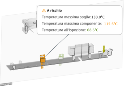

Figura 1 che mostra un modello in cui due componenti hanno impostato le soglie di temperatura massima.

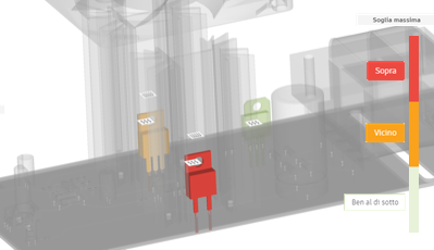

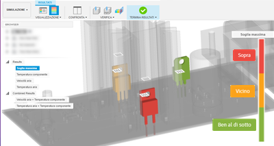

Quando si visualizza il risultato Soglia massima, prestare attenzione a quanto segue:
Rosso: la temperatura del componente supera la soglia di temperatura,
Giallo: la temperatura del componente è inferiore alla soglia di temperatura, ma entro il 20% dalla stessa
Verde: la temperatura del componente è inferiore alla soglia di temperatura, ma più del 20% dalla stessa
Nessun colore, quando questo è previsto: nel setup dello studio non è stata assegnata una soglia di temperatura massima al componente.

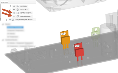

Figura 2: risultato di Soglie che mostra i due componenti a cui è assegnata una soglia di temperatura.

Fare clic sulla legenda interattiva per rendere trasparenti i componenti in modo da concentrarsi sulle aree problematiche. La lunghezza di ogni sezione colorata nella legenda riflette il rapporto tra i componenti con soglie di temperatura che rientrano in tale categoria.
