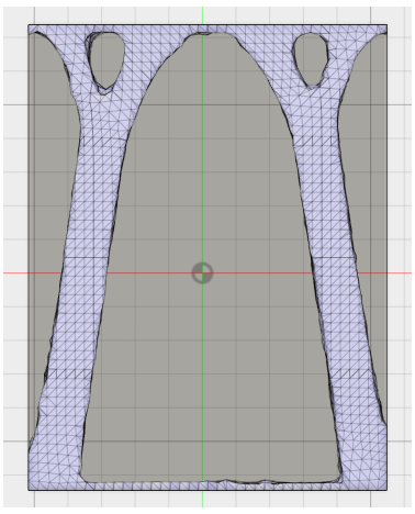

Al termine di Ottimizzazione delle forme, è possibile vedere la forma di riferimento appena generata. Se si ha familiarità con la geometria risultante, è possibile alzare di livello la forma nell'area di lavoro Progettazione.
Il corpo mesh alzato di livello viene salvato e visualizzato nell'area di lavoro Progettazione, in cui è possibile utilizzarlo come forma di riferimento sovrapposta alla progettazione originale. Utilizzare il corpo mesh come modello per guidare la rimozione di materiale.
