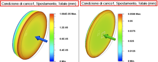

Sincronizzazione della selezione dei risultati in modalità di confronto
Per default, i tipi di risultati non sono sincronizzati, pertanto è possibile selezionare i risultati desiderati.
synchronize camera
Come sincronizzare la selezione dei risultati
  1. Nella scheda Confronta, selezionare synchronize result type icon Sincronizza > Sincronizza tipo di risultati.
    Nota: La selezione dei risultati viene sincronizzata quando lo sfondo dell'icona del comando è blu.
  2. Con l'opzione Sincronizza tipo di risultati attivata, selezionare risultati diversi in una finestra perché i risultati in tutte le altre finestre vengano aggiornati in modo da corrispondere.
    Nota: La selezione dei risultati è diversa per i diversi tipi di studio. In alcuni studi, la selezione dei risultati è associata alla legenda. In altri studi, i risultati vengono selezionati dai menu a discesa nella parte superiore di ogni finestra.
Come annullare la sincronizzazione della selezione dei risultati
Nota: La selezione dei risultati non viene sincronizzata quando lo sfondo dell'icona del comando corrisponde a quello del resto della barra multifunzione.
