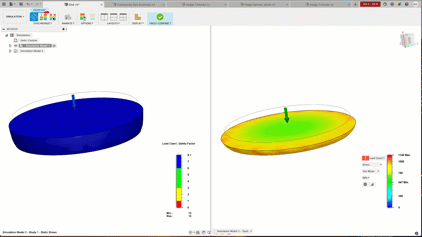

Gli utensili di sincronizzazione in modalità di confronto consentono di sincronizzare le azioni eseguite nella finestra attiva con i risultati in tutte le altre finestre.
- Sincronizza tipo di risultati |
Sincronizza tipo di risultati: sincronizza la selezione dei risultati in modo che tutte le finestre mostrino lo stesso tipo di risultati della finestra attiva. La sincronizzazione della selezione dei risultati può risultare utile quando si confrontano diverse condizioni di impostazione dello studio o diverse modifiche della geometria e si desidera vedere lo stesso risultato di studi diversi.
Poiché Sincronizza tipo di risultati è attivo per default, quando si passa ai risultati di un tipo diverso o derivanti da un tipo di studio diverso, si noterà che nelle finestre inattive viene visualizzata un'icona informativa che non mostra più lo stesso tipo di risultato.
- Impossibile sincronizzare i risultati |
Per rimuovere questa icona informativa, è possibile:
