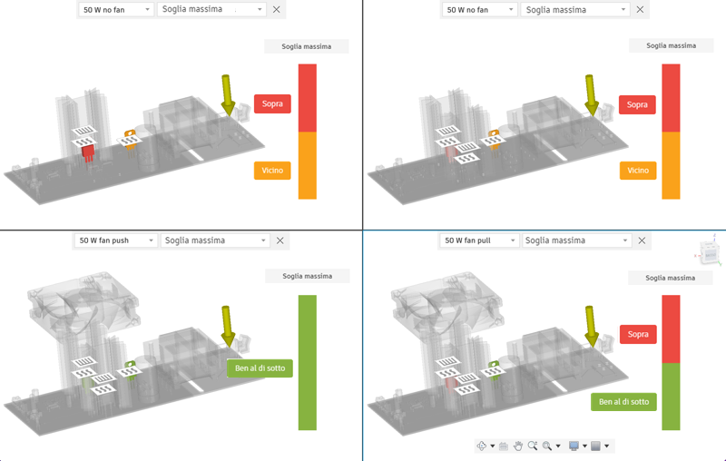

In questa esercitazione, è stato utilizzato uno studio di raffreddamento dei componenti elettronici per identificare i componenti di raffreddamento da includere in una progettazione di alimentatore per garantire che la progettazione della scheda sia fattibile e che i componenti della scheda restino al di sotto delle rispettive soglie di temperatura massima.
Per risolvere questo quesito, è stato necessario eseguire le seguenti operazioni:
Impostare di uno studio di raffreddamento dei componenti elettronici su una progettazione senza componenti di raffreddamento
Aggiungere un dissipatore di calore su un regolatore
Aggiungere un altro regolatore e un dissipatore di calore e ridurre la potenza al regolatore originale
Aggiungere una ventola e creare due studi, uno in cui l'aria viene soffiata nell'involucro e l'altro in cui l'aria viene estratta dall'involucro
Confrontare i vari studi del modello di simulazione per identificare le modifiche che hanno migliorato il risultato.
Risultato della soglia massima per il modello con 1. un dissipatore di calore, 2. un dissipatore di calore aggiuntivo e un regolatore, 3. una ventola aggiuntiva che soffia l'aria nell'involucro, 4. la ventola che estrae l'aria dall'involucro
