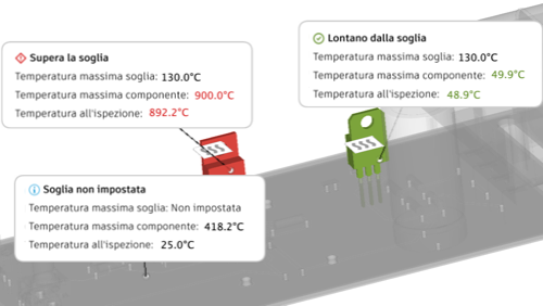

Accedere all'ambiente Risultati ed esaminare il Risultato guidato di Soglie per il modello di simulazione No heatsink.
Nella scheda Setup, fare clic su
** (gruppo Risultati > Risultati simulazione), per passare alla scheda **Risultati.
Nel browser, selezionare No heatsink per passare al modello di simulazione No heatsink.
Nella barra degli strumenti Risultati, selezionare
(Verifica > Punti di indagine della superficie per aprire la finestra di dialogo Punti di indagine della superficie.
Nell'area grafica, spostare il cursore sui vari componenti per visualizzare la temperatura raggiunta da ciascun componente. Fare clic su una posizione per posizionare il punto di indagine. Continuare a impostare i punti di indagine come desiderato, quindi fare clic su OK per chiudere la finestra di dialogo.
Studiare il risultato utilizzando altri comandi di Verifica e rivedere i Passaggi successivi suggeriti. Quando si è pronti, andare al passaggio successivo.

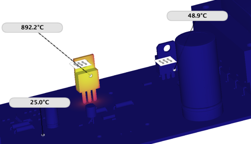

Passare ai risultati standard per il modello di simulazione No heatsink e osservare ogni risultato per visualizzare le informazioni fornite.
Nella barra degli strumenti Risultati, fare clic su
(Visualizza > Risultati), per visualizzare il browser dei risultati standard.
Notare che il Risultato guidato di Soglie e il risultato di Soglia massima mostrano gli stessi dati, ma il Risultato guidato di Soglie fornisce assistenza per interpretare il risultato e identificare le operazioni successive.
Nel browser, passare al risultato di Temperatura componente.
Notare che i punti di indagine impostati in precedenza rimangono invariati quando si passa da un risultato all'altro. Il risultato di Temperatura componente mostra la temperatura effettiva raggiunta da ciascun componente sulla scheda, senza indicare in modo specifico se superano le soglie di temperatura impostate. Fare clic su
(Verifica > Nascondi tutti i punti di indagine) per nascondere i punti di indagine.

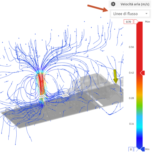

Nel browser, passare al risultato di Velocità aria.
Per default, vengono visualizzate le linee di flusso. Modificare la densità delle linee di flusso in Impostazioni risultato sopra l'intestazione di visualizzazione Linee di flusso. Utilizzare il menu a discesa per passare alla visualizzazione Flusso d'aria.
Nel browser, continuare a passare ad altri risultati fino a quando non sono stati visualizzati tutti.
