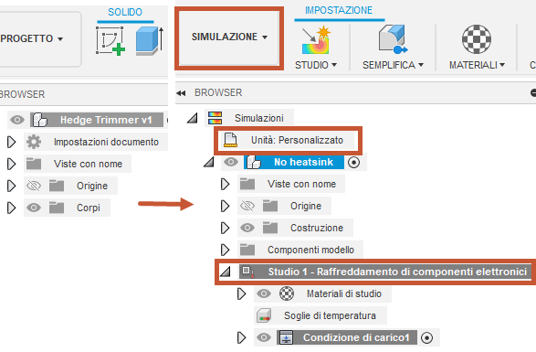

Browser quando il modello è importato per la prima volta (sinistra). Browser dopo la creazione di un nuovo studio di raffreddamento dei componenti elettronici (destra).

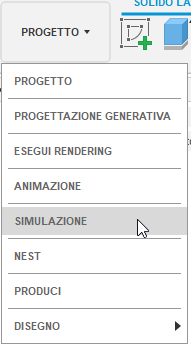

Fare clic sul menu a discesa Cambia area di lavoro in alto a sinistra della barra degli strumenti e selezionare Simulazione.

Nell'area di lavoro Simulazione, nel browser, fare clic su Studio 1 - Raffreddamento componenti elettronici per attivare la modalità di modifica e rinominare lo studio 50 W no fan

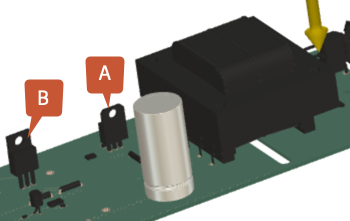

Applicare un carico di calore interno di 1,0 W al regolatore di tensione (A) più vicino al trasformatore di segnale e di 50,0 W al secondo regolatore (B) più lontano dal trasformatore.
Assegnare una soglia Temperatura massima di 130 C a ciascuno dei due regolatori. Questa è la temperatura massima che i regolatori possono raggiungere prima che si verifichi un guasto.

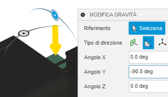

Modificare la direzione di applicazione della gravità nella direzione -Z.
Nella barra degli strumenti Setup, fare clic su
** (Ambiente > Modifica gravità)** per aprire la finestra di dialogo Modifica gravità.
Nella finestra di dialogo Modifica gravità, modificare il Tipo di direzione in Angolo (delta).
Nell'area grafica, utilizzare i manipolatori per ruotare la direzione della gravità fino a quando Angolo Y non indica -90,0 gradi.
Fare clic su OK per applicare le modifiche e chiudere la finestra di dialogo.
