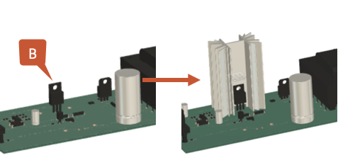

In questa attività, si utilizza un dissipatore di calore sul regolatore B per verificare se il dissipatore di calore è in grado di ridurre la temperatura del componente al di sotto della soglia di temperatura massima di 130 C. Il dissipatore di calore è già stato modellato, ma è stato rimosso.
È necessario eseguire le seguenti operazioni
Scheda elettronica senza un dissipatore di calore (sinistra) e con un dissipatore di calore sul regolatore B (destra).
