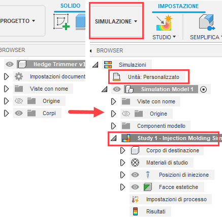

injection molding simulation setup
Browser quando il modello è importato per la prima volta (sinistra). Browser dopo la creazione di un nuovo studio di simulazione stampaggio ad iniezione (destra).

  4. Creare un nuovo studio di simulazione stampaggio ad iniezione.
    1. Fare clic sul menu a discesa Cambia area di lavoro in alto a sinistra della barra degli strumenti e selezionare Simulazione.
      simulation workspace
    2. Nella finestra di dialogo Nuovi studi, selezionare injection molding study Simulazione stampaggio ad iniezione.
    3. Nella finestra di dialogo Nuovo studio, fare clic su Crea studio per creare lo studio e chiudere la finestra di dialogo.
  5. Verificare il sistema di unità di default e modificarlo, se necessario.
    1. Nel browser, posizionare il cursore su settings icon Unità: Personalizzata, quindi fare clic su edit icon Modifica.
    2. Nella finestra di dialogo Impostazioni unità, scegliere un Gruppo di unità di default diverso dall'elenco a discesa Gruppo di unità di default oppure, in alternativa, mantenere Personalizzato e controllare le singole unità.
    3. Fare clic su OK per accettare la modifica e chiudere la finestra di dialogo.
