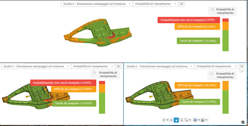

  2. Aggiungere il risultato del modello di simulazione 2 al confronto e decidere se rendere gli spessori delle pareti più uniformi ha migliorato la probabilità di riempimento della parte.
    1. Nella scheda Confronta, fare clic su compare icon (gruppo Layout > Una vista orizzontale e due verticali) per aggiungere una terza finestra.
      third window
    2. Nella finestra superiore, passare al modello 1, studio 1. Nella finestra in basso a destra, passare al modello 2, move inj loc.
      Nota: Rimuovere gli spigoli visibili del modello per visualizzare più chiaramente i risultati.
      third window
    3. Scorrere i risultati Probabilità di riempimento, Pressione di iniezione, Tolleranza deformazione e Previsione qualità e notare che la previsione qualità è ulteriormente migliorata modificando lo spessore delle pareti.
    In base al confronto dei risultati, lo spostamento della posizione di iniezione e il rendere gli spessori delle pareti più uniformi hanno entrambi migliorato i risultati, rendendo più probabile che la parte si riempia e produca una parte di qualità.
