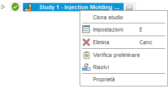

  1. Clonare lo studio originale per poter confrontare i risultati del nuovo studio con lo studio originale.
    1. Nella scheda Setup, nel browser, fare clic con il pulsante destro del mouse su Studio 1 - Simulazione stampaggio ad iniezione per attivare il menu contestuale.
      clone study
    2. Nel menu di scelta rapida, fare clic su Clona studio.

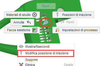

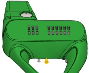

  3. Spostare la posizione di iniezione dalla parte superiore della faccia piana in una posizione centrale alla base della faccia verticale della maniglia:
    new gate location
    1. Nell'area grafica, selezionare il simbolo della posizione di iniezione, quindi fare clic con il pulsante destro del mouse per attivare il menu comandi frequenti.
      Nota: Il simbolo della posizione di iniezione diventa blu quando viene selezionato.
      gate marking menu
    2. Nel menu comandi frequenti, selezionare Modifica posizione di iniezione per aprire la finestra di dialogo Modifica posizione di iniezione.
    3. Nell'area grafica, selezionare il cerchio blu alla base del simbolo della posizione di iniezione e trascinarlo in una posizione centrale alla base della faccia verticale.
    4. Nella finestra di dialogo Modifica posizione di iniezione, fare clic su OK per accettare la modifica e chiudere la finestra di dialogo.

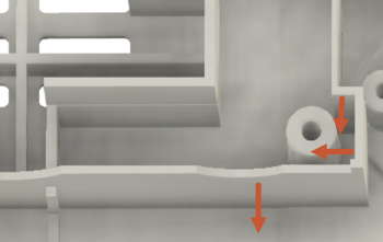

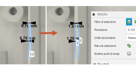

  5. Incrementare lo spessore delle tre nervature visualizzate nell'immagine di 0,5 mm nelle direzioni indicate.
    gate marking menu
    1. Nella scheda Semplifica solido, fare clic su press pull icon Premere e trascinare per aprire la finestra di dialogo Premere e trascinare.
    2. Nell'area grafica, selezionare una delle facce, confermare la direzione e immettere 0,5 mm come Distanza.
    3. Nella finestra di dialogo Offset faccia, fare clic su OK per accettare la modifica e chiudere la finestra di dialogo.
    4. Ripetere il processo con le altre due facce, aumentando lo spessore di 0,5 mm nella direzione mostrata dalle frecce rosse.
