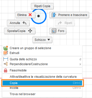

  2. Fare clic con il pulsante destro del mouse sugli elementi selezionati e scegliere Copia. In alternativa, utilizzare i tasti di scelta rapida Windows/Mac standard, CTRL+C (Windows) o Command+C (MacOS). copy
