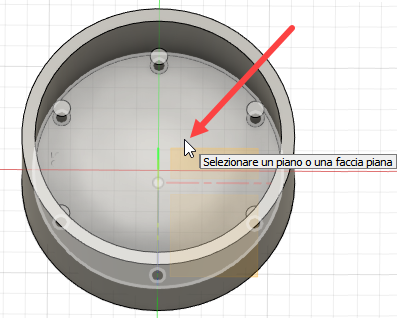

    1. Fare clic su Solido > Crea > Crea schizzo icona di creazione.
    2. Selezionare la parte superiore della base del cilindro come piano su cui si desidera eseguire lo schizzo.
      selezione del piano di schizzo

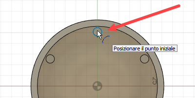

    4. Fare clic sul centro di un cerchio per selezionarlo come punto iniziale dell'arco.
      selezione dell'origine dell'arco

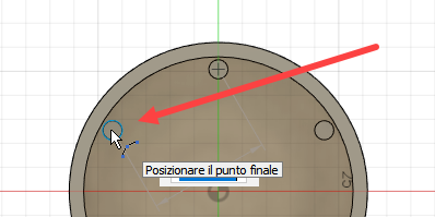

    5. Fare clic sul centro di un cerchio adiacente per selezionarlo come punto finale dell'arco.
      selezione della fine dell'arco

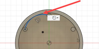

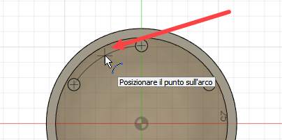

    6. Fare clic su un punto vicino allo spigolo interno del cilindro per completare l'arco.
      selezione del punto medio dell'arco

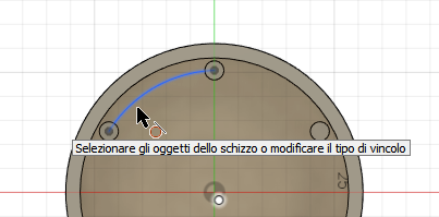

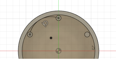

  2. Applicare un vincolo di tangenza all'arco e allo spigolo interno del cilindro. In questo modo, se lo spigolo del cilindro si sposta, lo schizzo si sposta con esso.
    1. Fare clic su Schizzo > Vincoli > Tangente icona del vincolo di tangenza.
    2. Fare clic per selezionare l'arco.
      applicazione di un vincolo di tangenza<
    3. Fare clic per selezionare lo spigolo interno del cilindro.
    4. Premere ESC per terminare l'applicazione del vincolo.

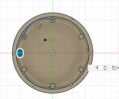

  3. Creare una serie circolare di sei archi a partire dall'arco disegnato.
    1. Fare clic su Schizzo > Crea > Serie circolare. Viene visualizzata la finestra di dialogo Serie circolare.
    2. Fare clic su Seleziona accanto al campo Oggetti nella finestra di dialogo Serie circolare e selezionare l'arco.
      creazione di una serie circolare

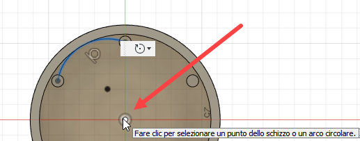

    3. Fare clic su Seleziona accanto al campo Punto centrale e selezionare il punto centrale della faccia.
    4. Digitare 6 nel campo Quantità.

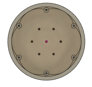

    5. Fare clic su OK nella finestra di dialogo Serie circolare per creare la serie.
    6. Fare clic su Schizzo > Termina schizzo
      serie circolare completata

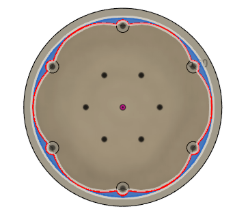

  4. Estrudere i cerchi nella serie di 6 mm per convertirli in lavorazioni 3D.
    1. Fare clic su Modifica > Premere e trascinare. Viene visualizzata la finestra di dialogo Premere e trascinare.
    2. Fare clic su Seleziona nella finestra di dialogo Premere e trascinare, quindi fare clic per selezionare le aree tra ogni arco e il bordo interno del cilindro. Le aree selezionate sono visualizzate in blu.
      Una volta selezionata un'area, viene visualizzata la finestra di dialogo Estrudi.
      selezione degli archi da estrudere
    3. Digitare 6 mm nel campo Distanza.
    4. Fare clic su OK nella finestra di dialogo Estrudi.

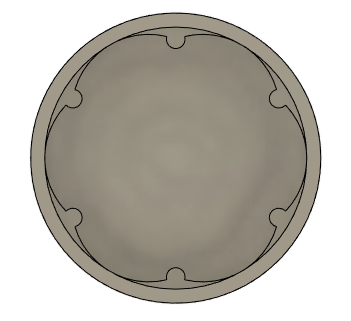

      tasche completate
      Suggerimento Utilizzare il ViewCube per orientare la vista in modo da visualizzare le tasche all'interno del cilindro.

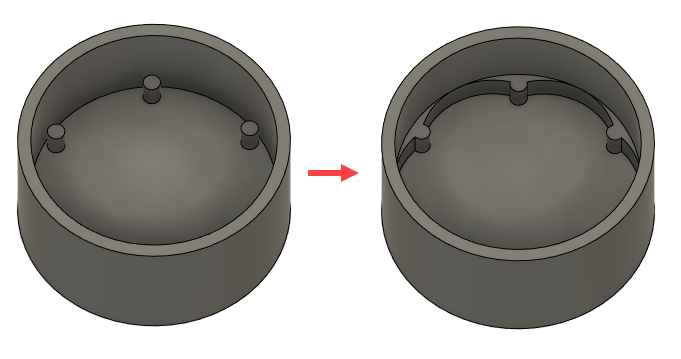

Riepilogo attività 3
In questa attività è stata disegnata una serie circolare di archi all'interno di un cilindro cavo, per poi convertirli in tasche. Per ottenere questo risultato, sono state effettuate le seguenti operazioni:
create sketch
Denti arrotondati dell'ingranaggio (sinistra), tasche aggiunte (destra)
