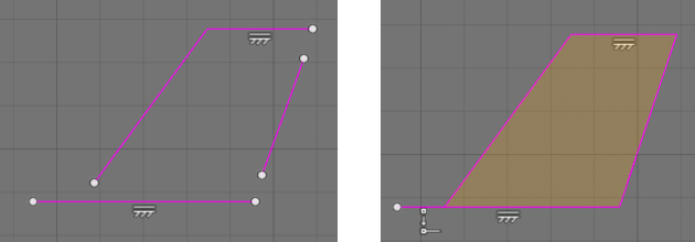

Quando i punti finali di linee o spline non sono vincolati ad altra geometria, vengono visualizzati come punti bianchi.
coincident constraint example
Nell'immagine a sinistra, i punti bianchi indicano i punti non vincolati.
Nell'immagine a destra, i punti sono tutti vincolati. I vincoli coincidenti da punto a punto non mostrano alcuna icona di vincolo o punto. I vincoli coincidenti da punto a curva mostrano l'icona coincidente.

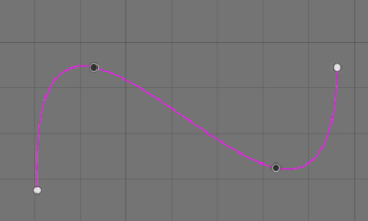

Le spline mostrano punti bianchi in corrispondenza dei punti finali se non sono vincolati e punti grigi per i punti di adattamento interni.
