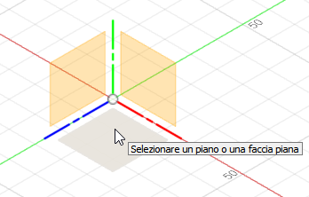

  1. Iniziare a disegnare un cerchio che diventerà la base del cilindro sul piano XZ.
    1. Fare clic su Solido > Crea > Crea schizzo icona di creazione.
    2. Selezionare il piano XZ su cui eseguire lo schizzo.
      selezione del piano

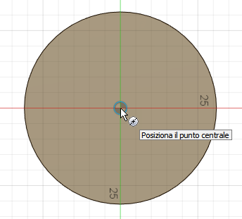

    3. Fare clic su Schizzo > Crea > Cerchio con centro-diametro icona di cerchio con centro-diametro.
    4. Posizionare il cursore sull'origine (o al centro) dello schizzo. Il cursore esegue automaticamente lo snap a questa posizione.
      selezione dell'origine dello schizzo
    5. Fare clic una volta per iniziare a posizionare il cerchio.
    6. Trascinare il mouse lontano dal centro per iniziare a disegnare un cerchio.
      schizzo del cerchio
      Suggerimento Non è necessario preoccuparsi delle dimensioni esatte del cerchio ora, le quote esatte verranno applicate successivamente nel corso di questa attività.
    7. Fare di nuovo clic per completare il cerchio.
      completamento dello schizzo del cerchio

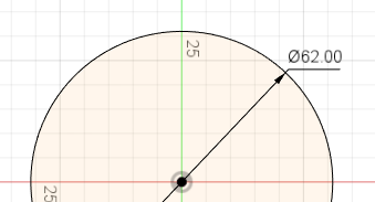

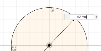

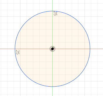

  2. Aggiungere una quota di 62 mm per controllare le dimensioni del cerchio, quindi completare lo schizzo.
    1. Fare clic su Schizzo > Crea > Quota schizzo.
    2. Fare clic sul bordo del cerchio per selezionarlo.
    3. Fare di nuovo clic per posizionare la quota.
    4. Digitare 62 mm.
      applicazione di una quota
    5. Premere Invio.
      completamento di una quota
    6. Fare clic su Schizzo > Termina schizzo per terminare lo schizzo.

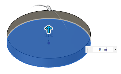

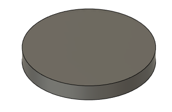

  3. Estrudere il cerchio appena creato di 8 mm per convertire il relativo profilo di schizzo 2D in geometria 3D.

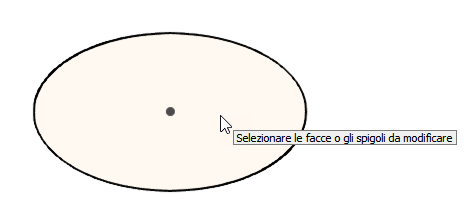

    1. Fare clic su Modifica > Premere e trascinare. Viene visualizzata la finestra di dialogo Premere e trascinare.
    2. Selezionare l'area al centro del cerchio come profilo da estrudere. Viene visualizzata la finestra di dialogo Estrudi.
      selezione di un piano
    3. Trascinare la freccia blu verso l'alto di 8 mm per impostare la profondità del cilindro.
      estrusione di un cerchio
      Suggerimento Se non è possibile trascinare il mouse esattamente ad una distanza di 8 mm, digitare 8 mm nel campo Distanza e premere Invio.
    4. Fare clic su OK nella finestra di dialogo Estrudi.

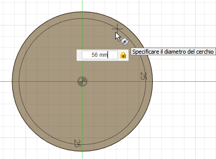

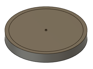

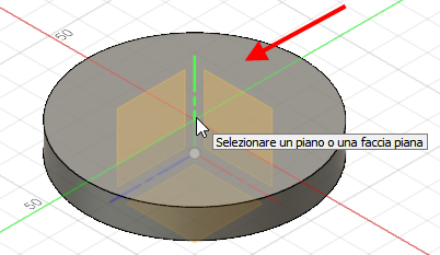

  4. Disegnare un cerchio con un diametro di 56 mm sulla parte superiore del cilindro. Questo cerchio verrà trasformato nei lati del cilindro cavo.
    2. Selezionare la parte superiore del cilindro come piano su cui si desidera eseguire lo schizzo.
      selezione del piano di schizzo

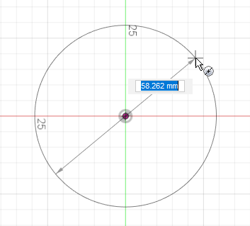

    4. Posizionare il cursore sul punto centrale della faccia superiore per utilizzarlo come origine dello schizzo.
    5. Fare clic e iniziare a trascinare il mouse per visualizzare il diametro corrente del cerchio, quindi digitare 56 mm nel campo Diametro.
      schizzo di un cerchio
    6. Premere Invio.
    7. Fare clic su Schizzo > Termina schizzo per terminare lo schizzo.
      schizzo del cerchio completato

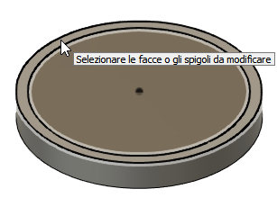

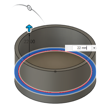

  5. Estrudere l'anello esterno del cilindro di 22 mm per convertirlo in geometria 3D.
    1. Fare clic su Solido > Modifica > Premere e trascinare. Viene visualizzata la finestra di dialogo Premere e trascinare.
    2. Fare clic sull'anello esterno per selezionarlo come profilo 2D da estrudere.
      selezione del profilo
    3. Trascinare la freccia blu verso l'alto di 22 mm per impostare la profondità.
      estrusione del cerchio
      Suggerimento Se non è possibile trascinare il mouse esattamente ad una distanza di 22 mm, digitare 22 mm nel campo Distanza e premere Invio.
