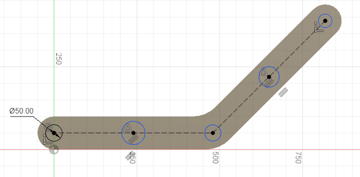

  1. Creare cinque cerchi in posizioni specifiche sulle linee di costruzione sulla faccia anteriore della staffa.
    1. Per disegnare il primo cerchio, selezionare Schizzo > Cerchio > Cerchio con centro-diametro circle icon . Eseguire lo snap del centro al punto finale sinistro della linea orizzontale. Immettere 50 mm come diametro e premere il tasto INVIO.
    2. Per i quattro cerchi successivi, il diametro verrà specificato in un passaggio successivo. Per ogni cerchio, assicurarsi di eseguire lo snap del centro del cerchio al punto appropriato sulla linea di costruzione.
    3. Creare un cerchio centrato nel punto medio della linea orizzontale. Un simbolo triangolare indica che il cerchio è bloccato sul punto medio.
    4. Creare un cerchio centrato in corrispondenza dell'intersezione delle due linee di costruzione.
    5. Creare un cerchio centrato nel punto medio della linea angolata.
    6. Creare un cerchio centrato nel punto finale destro della linea angolata.
    7. create 5 circles

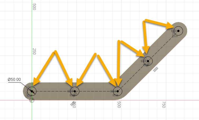

  2. Vincolare i cinque cerchi in modo che abbiano lo stesso diametro.
    1. Selezionare il vincolo Uguale equal.
    2. Selezionare il cerchio con la quota di 50 mm e il cerchio accanto ad esso.
      Nota: È necessario selezionare coppie di cerchi. Un vincolo di uguaglianza viene sempre applicato a due cerchi. Per applicare ogni vincolo è necessario selezionare due cerchi (il primo che è già stato vincolato e il secondo che non lo è ancora).
    3. Ripetere l'operazione selezionando il secondo cerchio e il cerchio accanto ad esso.
    4. Ripetere l'operazione selezionando il terzo cerchio (situato in corrispondenza della curvatura nel gomito) e il cerchio accanto ad esso.
    5. Ripetere l'operazione selezionando il quarto cerchio e il cerchio accanto ad esso.
    6. Per completare lo schizzo, fare clic su Termina schizzo finish sketch.
    7. create equal constraints

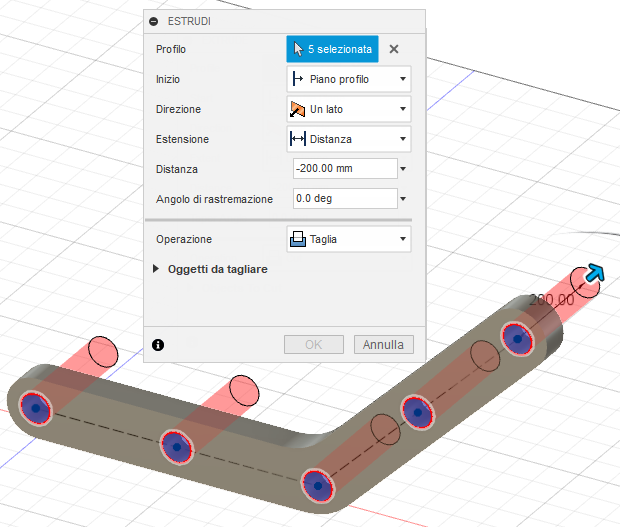

  3. Estrudere i cerchi per creare fori.
    1. Per estrudere i cerchi, selezionare Modifica > Premere e trascinare press pull.
    2. Selezionare i cinque profili circolari.
    3. Trascinare la freccia attraverso la parte e assicurarsi che Taglia sia selezionato.
    4. Per terminare l'utensile, fare clic su OK.
      extrude circles
      Nota: Uno schizzo può contenere più profili. Assicurarsi di selezionare i 5 cerchi. È possibile aggiungere o rimuovere profili da una selezione successivamente utilizzando il tasto CMD su Mac e il tasto CTRL su Windows.
