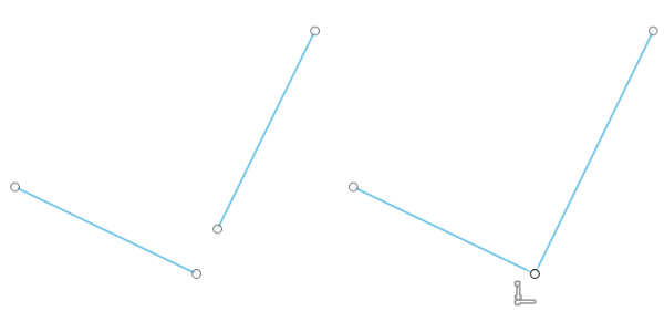

  2. Nell'area grafica, selezionare la geometria dello schizzo da vincolare.
Viene eseguito lo snap della geometria dello schizzo per fare in modo che sia coincidente. Nell'area grafica viene visualizzato un simbolo di vincolo accanto alla geometria vincolata, ad indicare che i componenti della geometria sono vincolati in modo da essere coincidenti.
coincident constraint example
