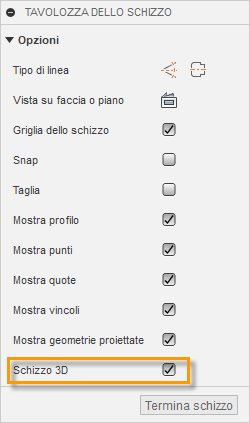

  3. Facoltativo: Nella tavolozza dello schizzo, selezionare la casella Schizzo 3D.
    3D sketch check box
