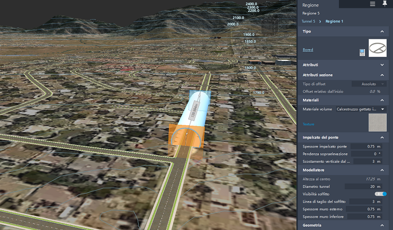

Trasferire la funzionalità di progettazione di tunnel scavati parametrici ai workflow di modellazione di tunnel.

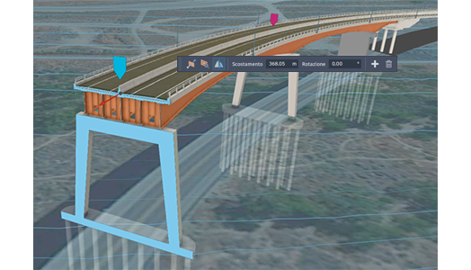

Regolare la scarpata intorno ai componenti del tunnel e del ponte.

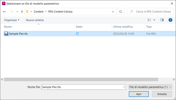

Collegamento a una versione, una posizione o un tipo di file differente per i componenti parametrici in InfraWorks

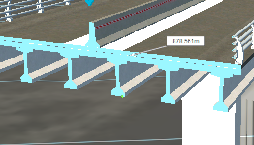

Visualizzare la quota altimetrica facendo clic sui vertici su piani di taglio dinamici e altra geometria.

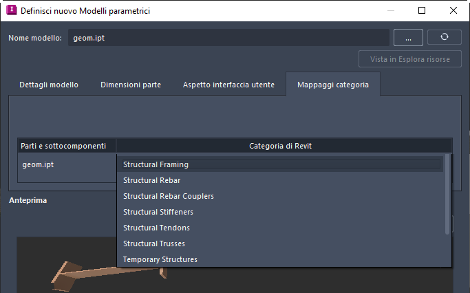

Mappare categorie Revit al contenuto parametrico basato su Inventor.

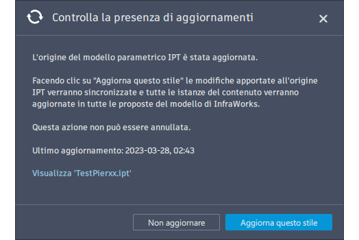

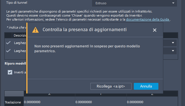

Il controllo della presenza di aggiornamenti ora supporta riquadri trasversali, appoggi, travi di sweep, impalcati di ponti e sezioni di tunnel.

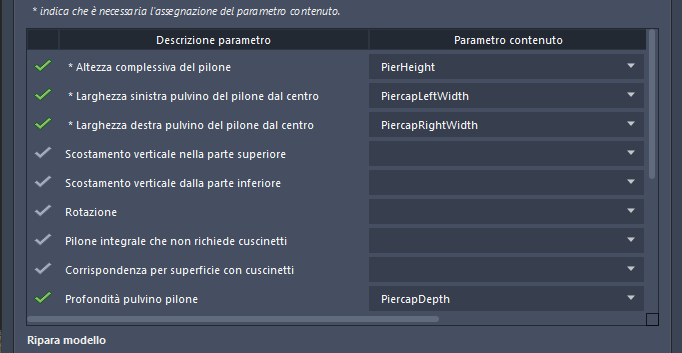

È stato aggiunto un elenco di tutti i parametri che possono essere utilizzati da InfraWorks per gestire il contenuto parametrico di ponti e tunnel.
