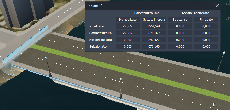

    • Per default, il pannello Quantità mostra le quantità dei materiali per l'intera struttura del ponte o la relativa sotto o sovrastruttura, indipendentemente dal componente selezionato.
    • Selezionare un singolo componente o un gruppo di componenti per visualizzare le quantità per la selezione nel campo selezionato. Ad esempio, nell'immagine di sotto, è selezionato l'impalcato del ponte.
      Quantità per la selezione
