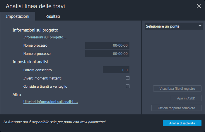

  3. Fare clic su Informazioni sul progetto nella scheda Impostazioni del gruppo Analisi linea delle travi.
    Project Information
  4. Immettere un nome di progetto nel gruppo Informazioni sul progetto. In alternativa, fornire un nome della società, l'indirizzo, il nome utente e le iniziali dell'utente. È inoltre possibile caricare un file con il logo. Le informazioni sul progetto specificate vengono visualizzate nel cartiglio della documentazione di progettazione delle travi dettagliata che è possibile acquistare.
    Line Girder Analysis
  5. Chiudere il gruppo Informazioni sul progetto.
  6. Immettere un nome e un numero di processo nella sezione Informazioni sul progetto della scheda Impostazioni.
  7. Configurare le impostazioni di analisi, quali Fattore consentito, Inverti momenti flettenti e Considera tiranti a ventaglio.
    Nota: È possibile selezionare Inverti momenti flettenti o lasciare tale opzione deselezionata senza che ciò influenzi i risultati nell'area di disegno. L'opzione Inverti momenti flettenti influenza le rappresentazioni grafiche disponibili nella documentazione di progettazione delle travi dettagliata (se si sceglie di acquistare il rapporto completo). L'opzione Inverti momenti flettenti consente di cambiare la direzione dei momenti flettenti mantenendo la direzione dei momenti torcenti inalterata.
  8. Fare clic su Avvia analisi.
    Viene eseguita l'analisi di tutte le travi del ponte. Il caricamento dei risultati dell'analisi della linea delle travi potrebbe richiedere alcuni minuti.

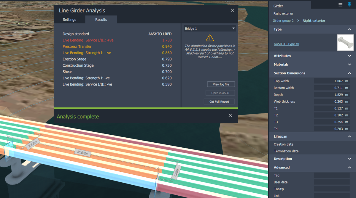

Al termine dell'analisi, posizionare il cursore sulle singole travi per visualizzare i risultati nell'area di disegno.
  1. Fare clic su una singola trave per visualizzare i risultati dettagliati nella scheda Risultati del gruppo Analisi linea delle travi.
    Line Girder Analysis Results

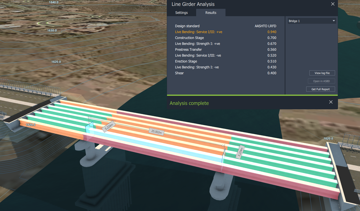

    InfraWorks utilizza l'evidenziazione di colore nelle travi dell'area di disegno per identificare le travi del ponte che soddisfanno i requisiti di progettazione.
    • Se una trave supera i parametri di progettazione, viene evidenziata in rosso sul ponte.
    • Se una trave si avvicina ai valori limite di progettazione, viene evidenziata in arancione sul ponte.
    • Se una trave soddisfa i parametri di progettazione, viene evidenziata in verde.
      Nell'esempio sottostante, il Gruppo di travi 2 > Trave esterna destra supera un parametro di progettazione e supera quasi due altri parametri di progettazione.
  2. Esaminare i risultati nella scheda Risultati del gruppo Analisi linea delle travi. L'operazione non richiede crediti cloud. È possibile apportare modifiche al progetto di ponte nell'area di disegno ed eseguire nuovamente l'analisi nell'area di disegno per un numero illimitato di volte prima di acquistare un rapporto completo.
