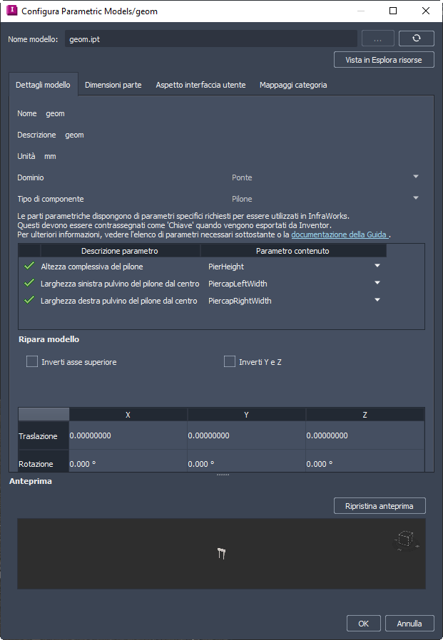

  6. Fare clic su nella finestra di dialogo Definisci nuovi modelli parametrici.
  7. Selezionare un file di modello parametrico dal sistema e fare clic su Apri.
    Gli attributi del modello parametrico aperto vengono visualizzati nelle schede Dettagli modello, Dimensioni parte e Aspetto interfaccia utente.
    Nota: Le unità di misura sono valori di sola lettura determinati dalle unità di misura utilizzate in Autodesk Inventor per creare il modello di forma.
  8. I valori di Nome e Descrizione vengono determinati dagli attributi nel file di modello parametrico. È possibile modificare questi valori per cambiare il nome e la descrizione mostrati nel catalogo Seleziona componente durante la configurazione delle sezioni tipo del ponte.
  9. Specificare un dominio e un tipo di componente.
    Gli attributi Dominio e Tipo di componente all'interno della scheda Dettagli modello per un nuovo componente del ponte o del tunnel parametrico devono essere specificati quando si aggiunge un nuovo modello. Una volta completata l'aggiunta di un modello, questi valori sono di sola lettura e non possono essere modificati.
    Nota: Se Dominio e Tipo di componente sono impostati su Non assegnato, non sarà possibile utilizzare la parte in InfraWorks.
    Per modificare Dimensioni parte, Aspetto interfaccia utente o Mappaggio categorie di Revit per il modello parametrico, vedere Come modificare i componenti del ponte o del tunnel parametrici.
  10. Al termine, fare clic su OK.
