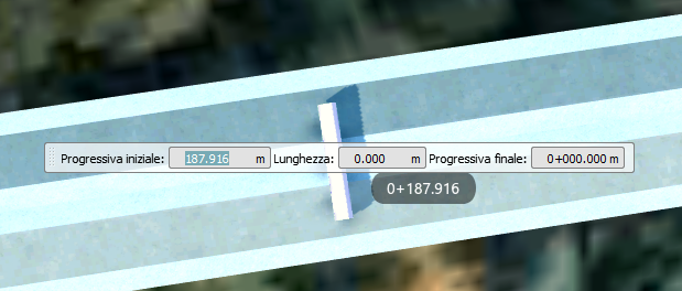

  4. Posizionare il cursore sulla sezione stradale e utilizzare il grip di scorrimento per scegliere una posizione per la progressiva iniziale del ponte.
    Fare clic per posizionare la progressiva iniziale.

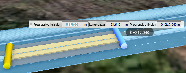

  5. Spostare il cursore lungo la sezione stradale e fare clic per posizionare la progressiva finale del ponte.
    È inoltre possibile immettere valori esatti nella mini barra degli strumenti.
