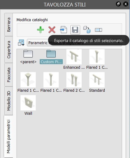

  3. Selezionare il catalogo che si desidera condividere dai cataloghi Ponte, Finiture o Tunnel, ad esempio Spalle, Impalcati del ponte, Fondazioni, Travi, Pilastri, Decorazioni, Segmenti del tunnel o un catalogo personalizzato creato.
  4. Fare clic su nella sezione Modifica cataloghi della Tavolozza stili.

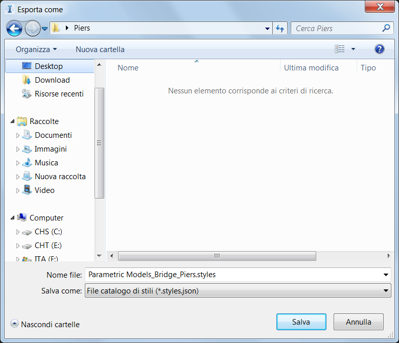

  5. Specificare una posizione locale o di rete per salvare il catalogo di stili esportato.

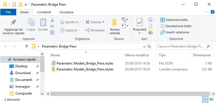

    Nota Il catalogo di stili esportato viene salvato come cartella ZIP compressa e documento .STYLES.JSON.
  6. È possibile condividere il catalogo di stili con altri utenti condividendo direttamente il file .STYLES.JSON e la cartella ZIP. Quando un utente dispone del file .STYLES.JSON e ZIP sul suo sistema locale, può importare il catalogo di stili nei relativi modelli. Per ulteriori informazioni, vedere Gestione di stili e cataloghi di stili.
