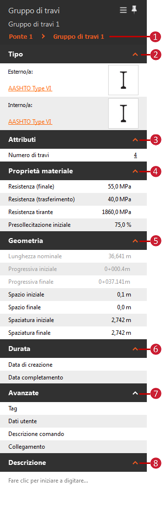

  2. La maggior parte degli attributi per il gruppo di travi selezionato è modificabile nella pila.

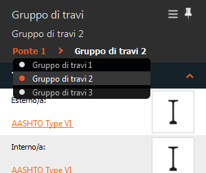

  1. Posizionare il cursore del mouse sopra il nome del ponte o del gruppo di travi per visualizzare e/o selezionare il ponte o il gruppo di travi desiderati.
  2. Type

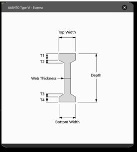

    • Fare clic sul nome del tipo di trave interna o esterna per visualizzare il catalogo dei componenti trave. Fare clic su un nuovo stile di componente trave per applicarlo.
    • Fare clic sull'immagine dell'anteprima di una trave esterna o interna per visualizzare uno schema di tali travi nel gruppo.
    Nota I componenti trave esterna e interna non possono essere modificati per i ponti con travi in acciaio.
  3. Modificare il numero di travi nel gruppo di segmenti di trave.
  4. Modificare le proprietà del materiale come la resistenza di compressione finale, la resistenza di compressione in fase di trasferimento, la resistenza a trazione (tiranti) e la forza di presollecitazione iniziale.
  5. Geometria
    • Modificare direttamente lo spazio iniziale e finale e la spaziatura.
    • La lunghezza del gruppo di travi, nonché le posizioni della progressiva iniziale e finale vengono determinate dalla lunghezza complessiva del ponte, dalla continuità dell'impalcato e dal tipo di ponte.
    • Progressiva iniziale e Progressiva finale sono valori di sola lettura nella pila. È possibile modificare le progressive iniziale e finale del ponte nell'area di disegno utilizzando i grip di scorrimento.
    Nota Per i ponti con travi in acciaio, è anche possibile scegliere fra travi dritte o curve.
  6. Aggiungere i valori Data creazione e Data completamento se si desidera utilizzare data/ora del modello.
  7. Associare le proprietà delle fonti dati al gruppo di travi selezionato, nonché aggiungere Collegamento o Descrizione comando. Vedere: Informazioni sulla creazione di collegamenti, descrizioni comando e filigrane.
  8. Facoltativamente, è possibile aggiungere una descrizione.
