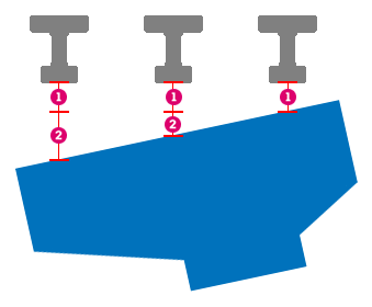

Posizionamento verticale
Ciascun cuscinetto deve essere impostato sull'altezza totale del cuscinetto. Questo valore crea spazio sufficiente per il cuscinetto tra le travi e i supporti. Se la superficie superiore di un supporto e la superficie inferiore aggregata delle travi al di sopra non sono parallele, non è possibile creare con esattezza tutti gli spazi tra di esse. È specificato un cuscinetto al di sotto di una trave con il parametro Altezza complessiva assieme. Le travi rimanenti verranno regolate con il parametro Altezza in eccesso.
Bearing height dimensions
one BearingAssemblyHeight
two ExtraHeight

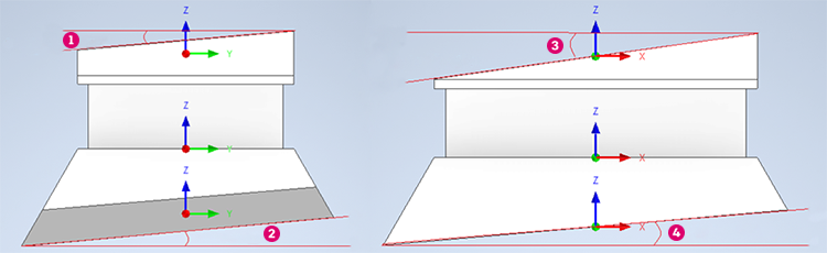

Pendenza superiore e pendenza inferiore
I cuscinetti presentano anche pendenze per allineare la parte superiore e la parte inferiore del cuscinetto all'interno dell'assieme.
one GirderSoffitLongiSlope three GirderSoffitTransSlope
two PierCapLongiSlope four PierCapTransSlope
