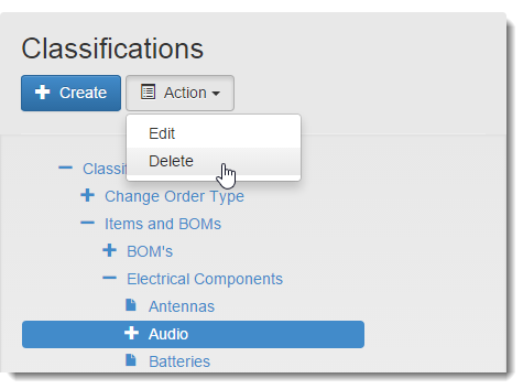

  1. Selezionare la classificazione da eliminare dalla struttura Classificazioni.
    Eliminazione di una classificazione
    Nota Il nodo della classificazione principale non può essere eliminato.
  2. Fare clic su Azioni > Elimina.
  3. Viene richiesto di confermare la rimozione della classificazione selezionata. Fare clic su Elimina.
