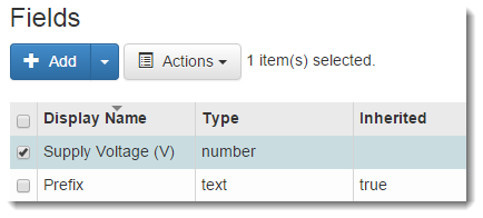

  1. Selezionare una classificazione dalla struttura Classificazioni.
  2. Nella sezione Campi, selezionare il campo da modificare.
    Select the field to edit

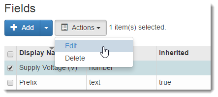

  3. Fare clic su Azioni > Modifica.
    Select edit

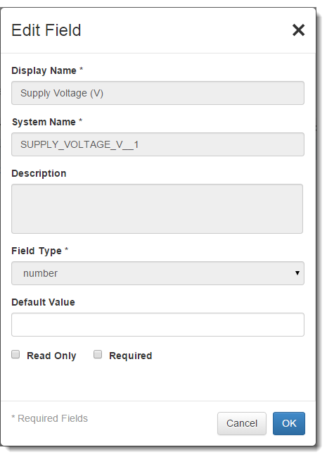

  4. Nella finestra di dialogo Modifica campo, apportare le modifiche al campo.
    Nota:
    Se il campo è un elenco di selezione, è possibile trascinare e rilasciare i valori per riordinarli.
    Edit field dialog
  5. Fare clic su OK.
Nota:
Quando viene modificato un valore in un elenco di selezione, tutti gli articoli già classificati con tale proprietà vengono aggiornati al valore modificato. Se il nome di sistema per il campo è stato generato automaticamente, l'unico modo per visualizzare il nome di sistema di sola lettura è modificare il campo.
