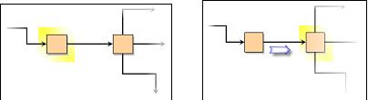

Transizioni
Una transizione è una modifica apportata ad un articolo dell'area di lavoro da uno stato nel flusso di lavoro ad un'altro. Eccetto la transizione iniziale, tutte le transizioni in un flusso di lavoro presentano uno stato Da e uno stato A (vedere Informazioni sul flusso di lavoro).
A transition is the change from one state to another
