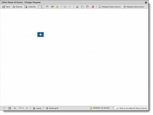

Creazione della mappa di un flusso di lavoro
Creare una mappa del flusso di lavoro mediante l'Editor flusso di lavoro.
Creazione della nuova mappa
  1. Nel menu Amministrazione, fare clic su Gestione aree di lavoro.
  2. Nella pagina Gestione aree di lavoro, espandere il gruppo dell'area di lavoro.
  3. Fare clic su Editor flusso di lavoro.
'Editor flusso di lavoro vuoto
In tutte le nuove mappe di flussi di lavoro, il nodo Inizio è il punto iniziale del flusso di lavoro.

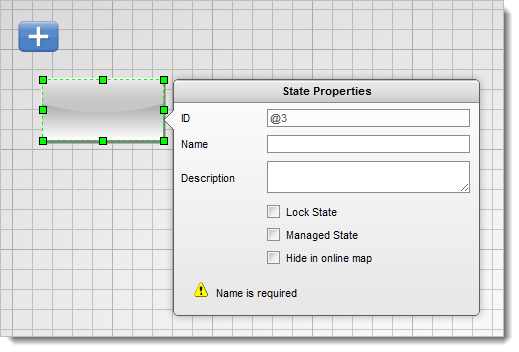

Aggiunta di uno stato del flusso di lavoro
  1. Fare clic sull'icona Stato nella barra degli strumenti, quindi fare clic in un punto qualsiasi della griglia di mappatura per aggiungere lo stato e aprire l'icona a comparsa Proprietà stato.
Icona a comparsa Proprietà stato
  1. Immettere un nome per lo stato (ad esempio, [01]Raccolta informazioni),
  2. Immettere una descrizionefacoltativa.
  3. Impostare le proprietà aggiuntive:
    • Stato di blocco. Blocca l'articolo quando raggiunge questo stato del flusso di lavoro. Un articolo bloccato non può più essere modificato, a meno che il flusso di lavoro non torni a uno stato precedente. È possibile concedere ad alcuni utenti l'autorizzazione speciale per ignorare i blocchi di stato (vedere Configurazione delle autorizzazioni e Autorizzazioni del flusso di lavoro).
    • Stato gestito. Per gli articoli controllati da revisioni, rende questo stato quello del flusso di lavoro in cui l'articolo viene revisionato. Questa opzione è utile per eseguire la revisione di un articolo prima che venga sottoposto all'intero flusso di lavoro.
    • Nascondi nella mappa in linea nasconde lo stato della mappa del flusso di lavoro e la rende visibile solo nell'Editor flusso di lavoro.
  4. Per completare l'aggiunta del nuovo stato, fare clic in un punto qualsiasi al di fuori dell'icona a comparsa.
Stato aggiunto

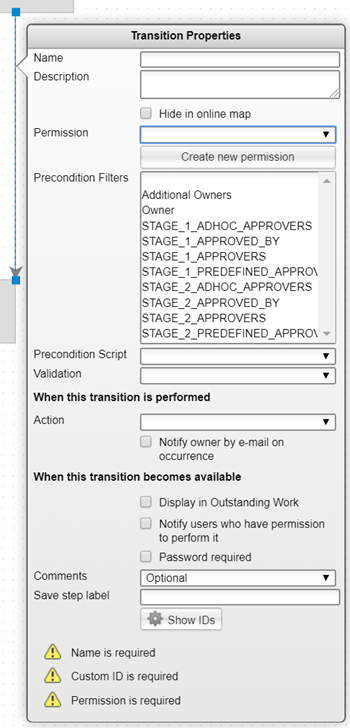

Aggiunta di una transizione di flusso di lavoro
  1. Posizionare il puntatore del mouse sull'elemento Inizio fino a quando non viene visualizzata l'icona Connetti, quindi fare clic e trascinare il mouse sul nuovo stato del flusso di lavoro. Quando il bordo dello stato diventa verde, rilasciare il pulsante del mouse . Viene creata la transizione e viene aperta l'icona a comparsa Proprietà transizione.
Icona a comparsa Proprietà transizione
  1. Immettere il nome della transizione, ad esempio Crea richiesta, e una descrizione facoltativa, se si desidera.
  2. Per nascondere la transizione nella mappa del flusso di lavoro, selezionare la casella di controllo Nascondi nella mappa in linea.
  3. Assegnare un'autorizzazione del flusso di lavoro alla transizione (ad esempio Crea autorizzazione[FL]). Per creare una nuova autorizzazione, fare clic su Crea nuova autorizzazione. Importante Solo gli utenti a cui è stata concessa l'autorizzazione potranno eseguire la transizione (vedere Configurazione delle autorizzazioni e Autorizzazioni flusso di lavoro).
  4. Facoltativamente, è possibile specificare:
    • Filtri di precondizione - filtro che limita il gruppo di utenti che può eseguire la transizione del flusso di lavoro, in base agli elenchi di selezione configurati nell'area di lavoro.
    • Script precondizione - Script che verifica la presenza di condizioni specifiche prima di rendere la transizione disponibile per l'utente.
    • Convalida - Script che verifica che siano stati soddisfatti i requisiti prima di consentire l'esecuzione di una transizione.
    • Azione - Script da eseguire quando viene eseguita la transizione. Per informazioni sul collegamento di uno script di precondizione, convalida o azioni alla transizione, vedere la Developer's Scripting Guide.
  5. Per avvisare un proprietario che il proprio articolo è passato ad un altro stato attraverso una transizione, attivare la casella di controllo Avvisa il proprietario tramite e-mail all'occorrenza. Solo il proprietario riceve una notifica.
  6. Per avvisare gli utenti appropriati che possono eseguire una transizione, attivare la casella di controllo Notifica agli utenti con l'autorizzazione per eseguire l'operazione. Nota I membri della commissione di approvazione delle transizioni ricevono una notifica solo quando l'articolo passa allo stato successivo anziché ogni volta che un membro approva la transizione.
  7. Attivare Visualizza in Lavoro personale in sospeso per includere l'articolo correlato nell'elenco Lavoro personale in sospeso di ogni utente.
  8. Per richiedere agli utenti di immettere nuovamente la password prima di poter eseguire la transizione, selezionare la casella di controllo Password obbligatoria. Nota Questo meccanismo di reimmissione della password soddisfa i requisiti di firma digitale di CFR 21 Sezione 11.
  9. Per rendere obbligatori i commenti dell'utente, selezionare Obbligatorio nell'elenco a discesa Commenti. Le altre opzioni disponibili sono Facoltativo e Disattivato.
  10. Per personalizzare il pulsante Salva il passaggio nella mappa del flusso di lavoro, immettere l'etichetta personalizzata nel campo Etichetta Salva il passaggio, ad esempio Approva.
  11. Per completare l'aggiunta della transizione, fare clic in un punto qualsiasi al di fuori dell'icona a comparsa.

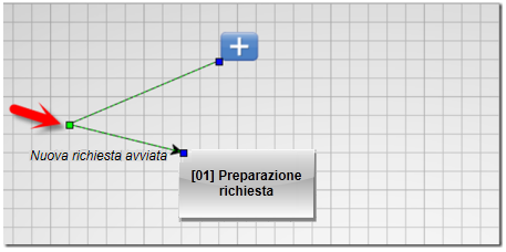

Aggiunta di nodi a gomito a una transizione
Per default, tutte le transizioni iniziano come una linea retta con due nodi punto finale. È possibile aggiungere nodi a gomito a una transizione per renderla una transizione ad angolo retto. Le transizioni ad angolo retto possono essere instradate intorno a stati o essere riportate con un loop allo stesso stato o ad uno precedente.
  1. Fare clic sulla transizione per selezionarla.
  2. Tenere premuto il tasto CTRL e fare clic sulla transizione nel punto in cui si desidera aggiungere il nodo OPPURE fare clic con il pulsante destro del mouse sulla transizione per visualizzare il menu contestuale, quindi scegliere Aggiungi gomito.
Aggiunta di un gomito di transizione
Il nuovo nodo a gomito viene visualizzato come un quadrato verde.
Nodo aggiunto per creare il gomito
  1. Per riposizionare il nodo, fare clic e trascinarlo nella posizione desiderata della griglia di mappaggio.
  2. Aggiungere un secondo nodo a gomito nello stesso modo.
  3. Fare clic e trascinare i nodi per creare il layout desiderato della transizione.
Aggiunta di un secondo nodo al gomito

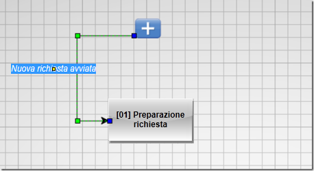

Come rimuovere un nodo a gomito da una transizione:
  2. Tenere premuto il tasto CTRL e fare clic sul nodo OPPURE fare clic con il pulsante destro del mouse sulla transizione per aprire il menu contestuale, quindi fare clic su Rimuovi gomito.
Rimozione di un gomito
