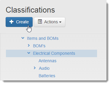

  1. Selezionare un nodo dalla struttura Classificazioni. La nuova classificazione verrà creata come sottoclasse del nodo selezionato.
  2. Fare clic su Crea. Create a Classification

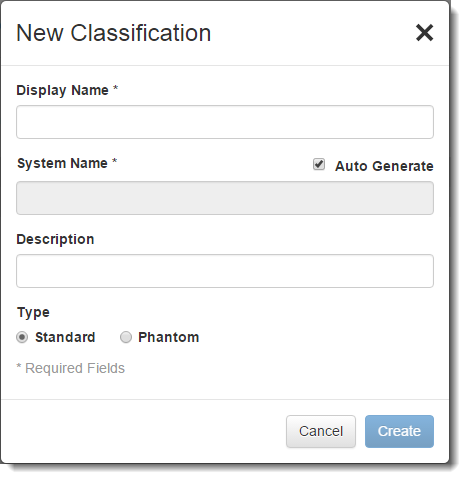

  3. Nella finestra di dialogo Nuova classificazione, immettere un nome visualizzato per la nuova classificazione. Classification dialog
  4. È necessario un nome di sistema per fare riferimento alla classificazione all'interno degli script. Se l'opzione Generazione automatica è attivata, viene generato un nome di sistema in base al nome visualizzato. Il nome di sistema generato automaticamente è visibile durante la modifica della classificazione.
  5. Immettere una descrizione per la classificazione. La descrizione è facoltativa.
  6. Selezionare il tipo di classificazione che si sta creando:
    • Una classificazione standard è una classe selezionabile con proprietà che possono essere assegnate ad articoli.
    • Una classificazione fittizia è destinata solo ai fini organizzativi e non può essere selezionata dall'utente durante la classificazione di un articolo.
  7. Fare clic su OK.
