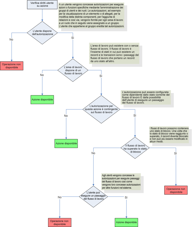

Il seguente diagramma illustra il modo in cui in Fusion Manage vengono applicate le autorizzazioni del flusso di lavoro e la relativa modalità di interazione con le autorizzazioni dell'area di lavoro. Ad esempio, esistono casi in cui un utente non può eseguire un'azione in un'area di lavoro perché essa dipende dallo stato corrente del flusso di lavoro, nonostante l'utente possieda le autorizzazioni dell'area di lavoro appropriate.

Diagramma di flusso che mostra le autorizzazioni del flusso di lavoro di interazione con l'area di lavoro
