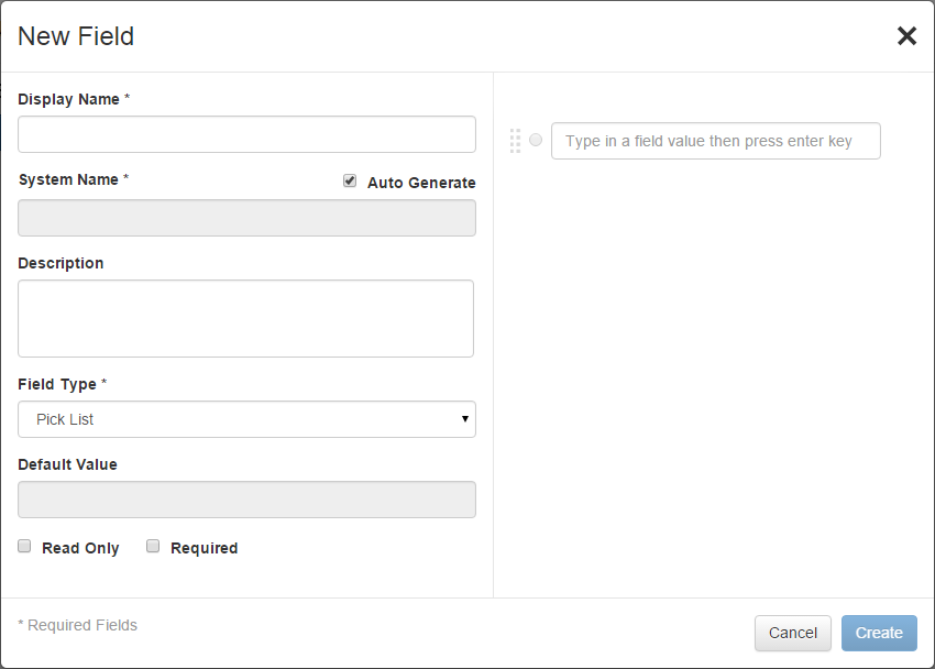

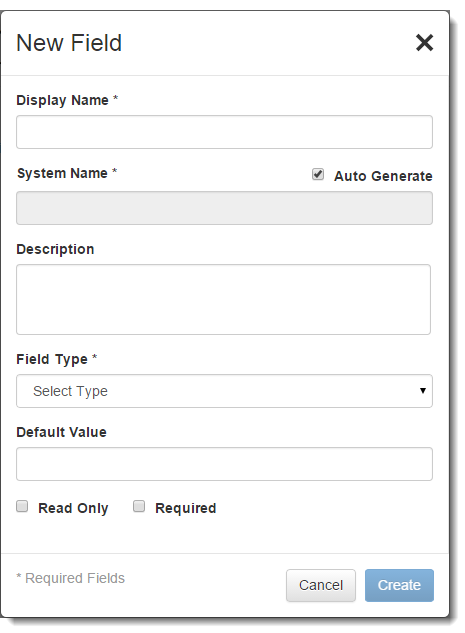

  3. Nella finestra di dialogo Nuovo campo, immettere un nome visualizzato per il nuovo campo.
    New field dialog
  4. È necessario un nome di sistema per fare riferimento al campo all'interno degli script. Se l'opzione Generazione automatica è attivata, viene generato un nome di sistema in base al nome visualizzato. Il nome di sistema generato automaticamente è visibile durante la modifica della definizione del campo.
  5. Immettere una descrizione per il campo. La descrizione è facoltativa.
  6. Nel menu a discesa Tipo di campo, specificare se il campo è:
    • Testo: la proprietà è un valore alfanumerico.
    • Numero: la proprietà è un valore numerico.
    • Elenco di selezione: la proprietà viene selezionata da un elenco predefinito di valori.
      Suggerimento:
      Utilizzare un campo Elenco di selezione quando si desidera presentare un gruppo limitato di opzioni.
    • Se il tipo di campo è un elenco di selezione, immettere i valori per l'elenco di selezione. Trascinare e rilasciare i valori dell'elenco di selezione per riordinarli. Fare clic sul pulsante di opzione accanto al valore di default dell'elenco di selezione.
      New Field dialog
  7. Specificare il valore della proprietà di default per il campo. Il valore della proprietà di default viene assegnato automaticamente agli articoli all'interno della classificazione.
  8. Attivare la casella di controllo Sola lettura per impedire agli utenti di sostituire il valore di default.
  9. Attivare la casella di controllo Obbligatorio per rendere il valore della proprietà obbligatorio per un articolo classificato.

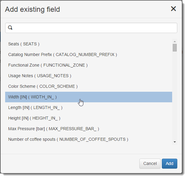

Aggiunta di un campo esistente
È possibile creare un campo che sia comune a più classi e quindi utilizzare tale definizione in più classi. Viene riutilizzata la definizione, non l'istanza, in modo che le sostituzioni e l'eredità siano indipendenti in ogni utilizzo del campo.
  1. Selezionare una classificazione dalla struttura Classificazioni.
  2. Nella sezione Campi, fare clic su Aggiungi > Esistente.
    Setup an existing field
  3. Nella finestra di dialogo Aggiungi campo esistente, individuare un campo di classificazione.
    Setup an existing field dialog
  4. Fare clic su Aggiungi.
