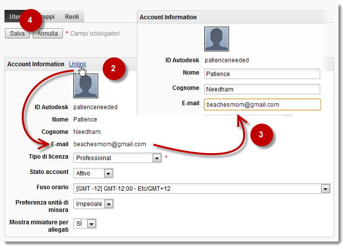

Come scollegare account associati
Per correggere una mancata corrispondenza di indirizzi e-mail per un utente Mappato, scollegare il profilo Fusion Manage dell'utente dall'account Autodesk, quindi modificare l'indirizzo e-mail del profilo in modo che corrisponda a quella dell'account Autodesk.
  1. Nella colonna Modifica utente della tabella Utenti, fare clic sul collegamento Modifica. Unlink mapped accounts
  2. Nel riquadro Informazioni account, fare clic su Scollega.
  3. Modificare l'indirizzo e-mail in modo che corrisponda a quello associato all'account Autodesk dell'utente.
  4. Fare clic su Salva.
All'accesso successivo dell'utente, il profilo viene ricollegato all'account Autodesk con il nuovo indirizzo e-mail.
